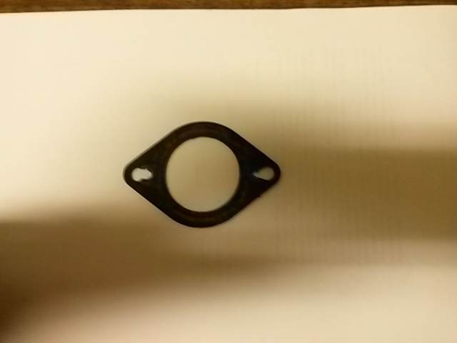

Скажите номерок прокладки между патрубком и блоком? :? Ато закаал А пришла нета(((
Комментарий к файлу: Мне нужна такая!!!
1).jpg [ 64.96 КБ | Просмотров: 13397 ]
Комментарий к файлу: Пришла вот такя )))
2).jpg [ 62.52 КБ | Просмотров: 13397 ]
CARINA E 1995 1,6 4A-FE(16V) 99 (л.с.) LB темно-красный седан

Sova-ss 51 16325-63010 вроде это "Кольцо уплотнительное термостата"
буквально пару дней назад снимал с товарищем "корпус впускной ОЖ" в который вставляется термостат из под которого текла охлаждайка, так вот эта прокладка там отсутствует, а был герметик, который мы и заменили на новый, проехал 800км полет нормальный. А то приходилось доливать ОЖ по литру на 100км!
download/file.php?id=85698&mode=view

pegasus
На первом фото прокладка не родная ! Я ставил термостат на 92 градуса " Wahler" она шла в комплекте! Щас пытаюсь вспомнить была ли тогда прокладка!)))!
