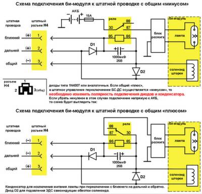

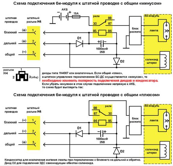

ALEX-72 писал(а):
проводка, которая при вкл./выкл. дальнего
подает импульсы разной полярности
там не импульсы...там простая схема на реле, конденсаторе и парах диодов. Эта необходимость заключается в переходе с Н4 на другой двуконтактный цоколь (Н7 к примеру).
ЗЫ: сам паял данные блочки дабы сэкономить бюджет внедрения линз)
EC3h9Gu.png [ 185.24 КБ | Просмотров: 8154 ]
 Заголовок сообщения: Re: Би-Ксенон
СообщениеДобавлено: Вт янв 20, 2015 12:18 pm
Подобную он ставил, судя по фото выше, но он писал:
Палыч32rus писал(а):
Если сменить полярность, то она открывается и остается постоянно открытой. Как я понимаю, никакой возвращающей пружинки там нет.
Соленоид её либо только открывает, либо только закрывает ... третьего не дано
получается что нужны именно импульсы разной полярности :du_ma_et:

Всем спасибо. Пока работал, посетила мысль как менять полярность на шторке. Один разъем Н4 у нас получается свободен, вот от него и пустить управление шторками через два реле. Так возможно сделать, либо я где-то ошибаюсь?
З.Ы. если не получится, придется покупать линзы
СообщениеДобавлено: Чт янв 22, 2015 12:37 pm
Теоретически да, но получится что обмотка шторки опять же будет постоянно под напругой,
выдержит ли?, вот если заставить реле включаться на короткое время (импульс) тогда да.
Ннада дорабатывать схему :du_ma_et:
