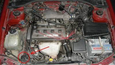

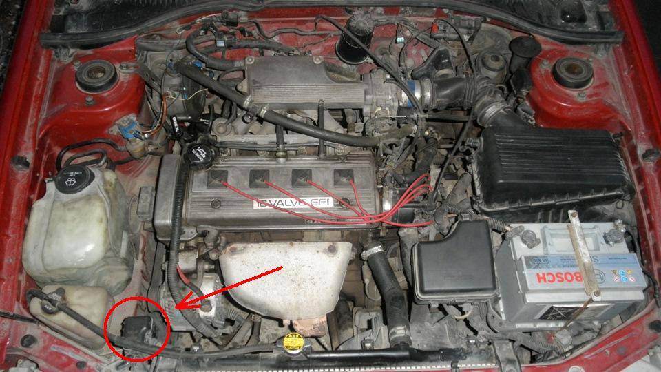

Всем привет! Не могу найти "реле переключения ближнего/дальнего света фар"
Ближний свет работает. а дальний с перебоями перестал совсем включаться.
Кто подскажет где это реле находится и как называется?!

СообщениеДобавлено: Ср янв 21, 2015 10:53 am
maxizy
вон тут смотри

Посмотрел ту коробочку. Поменял четыре предохранителя, проверил реле. Не помогло =(
Снял совсем то реле у омывалки - работает только ближний. Так должо быть, что без релюхи и ближний вкл-ся?
Нет не должно, сними её с крепления и залезь с низу, может чего поплавилось и замкнуло.
