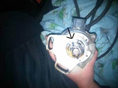

Вот фото снятого лб трамблёра!
В таком положении я снял лб трамблёр!на стд трамблёре Выставил метку(указана стрелкой) в таком же положении и поставил!

MerTV
Серёг, ну мажет быть такое что метки не совпадают между трамблёрами? может действительно развернуть на 180 градусов?!

трамблер на первой фотке точно твой? тогда и не заведешь

Не, первое фото взято из интернета, дабы показать метку, прорезь!
