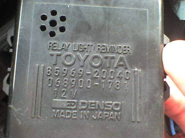

нашел я эту релюху,как Петр писал,фишку тоже,но она черная,но только не пойму нифига,на фишке,которая в релюху ставиться есть восьмой контакт с проводом,идет с косой куда то вверх,он прозваниваеться на той фишке,в которую светодиод вставлять,провод цвета к стати не такого,как на восьмиразъемном контакте,и там минус постоянный и при закрытии двери он не гаснет,это если питание со стороны брать,с четвертого не пробовал,тему не внимательно прочитал,к схемам не отсылать,нифига в них не шарю,есть мысли какие,релюха кстати денсо,номер забыл списать

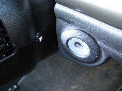

Хорошо светодиодом подсветили!
замок

млин,походу эти релюхи разные,у меня немного другой номер,нифига не получилось,подсоединял как писали к восьмому и четвертому не работает,белой фишки нема,к стати кто в курсе,для чего таам черная интерессно,релюха у меня такая
DSC00868.JPG [ 34.65 КБ | Просмотров: 9559 ]

А как светодиод закрепил на панели не совсем пойму?
Последний раз редактировалось DenChugun Чт мар 19, 2009 3:32 pm, всего редактировалось 1 раз.
СообщениеДобавлено: Чт мар 19, 2009 2:49 pm
Сообщения: 1935
Репутация: 60 [ ? ]
DenChugun
просверлил отвертисе в заглушке и туда поставил светодиод:

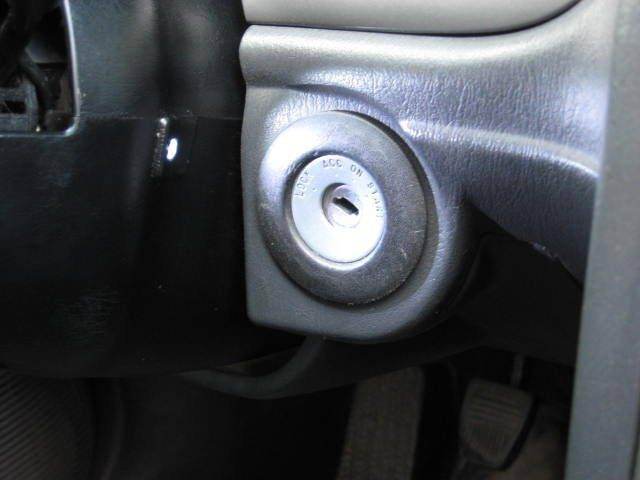

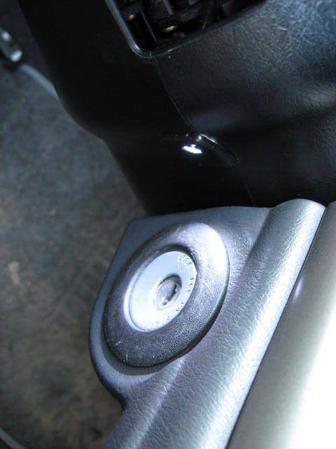

Решил проверить у себя подсветку, проверил, есть.
Думаю, раз есть подключу, пусть будет.
Поставил светодиод в заглушку, но на мой взляд получилось колхозно.
Диод перегорит, менять не буду, закажу родной светильник.
