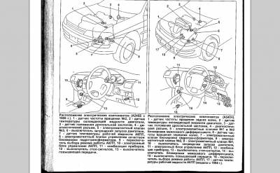

Всем добрый вечер! Вот похоже у меня акпп накрывается,вот уже с год на первую и вторую передачи включается с толчками(иногда,редко,нормально) и при сбросе педали газа,последний раз ехал издалека и на трассе вдруг на четвертой передаче стали появляться легкие толчки,ну я на скорости 60 до дома доехал,поставил авто, теперь думаю с чего начать копать-сразу с поиска контракта или можно что сделать со своей.Может кто сталкивался и есть какие мнения на эту проблему
самое простое и банальное: когда менялось масло и каков уровень и цвет его сейчас?
и, если менялось, то что было с фильтром акпп?

baloven писал(а):
толчки - это как? давишь на газ, а разгон с толчками? или как?
оно вот так;давишь на газ,толчок,сброс оборотов,следующая передача.Тросик не проверял,не разу его не трогал.Вот еще бывал запах на малых скоростях похожий на жженое сцепление как мкпп бывает.Очень меня беспокоят повторяющиеся толчки на четвертой передаче... :(
Добавлено спустя 12 минут 1 секунду:
Звонил на разбор Хоккайдо по поводу акпп,нужно уточнить что у меня за коробка по расположению фишек,но где какая фишка на схеме не могу понять.Вот цитирую вопросы продавца:имеется ли фишка на спидометр,фишка на мост сколько контактов,фишка на мозги-расположение вверх или в бок.скопировал схему с букваря.Модель акпп а245е
если менял масло, промывал или менял фильтр, масло по уровню, масло нормальное (никакое не T-IV, а точно Dexron II или III) и самодиагностика ничего не показывает, то остается тросик.
отрегулируйте тросик по букварю )
