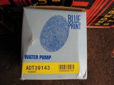

СообщениеДобавлено: Вт июн 30, 2009 12:24 pm
Сообщения: 1733
Помниться обещал. Вот моя GMB без крышки. Блу принт это только упаковка.
