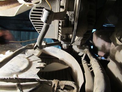

Вчера натягивал ремень, под рукой фотик как раз лежал
Комментарий к файлу: вид сверху
IMG_3681.JPG [ 412.82 КБ | Просмотров: 23999 ]
Изначально я конечно полез посмотреть ремень генератора, т.к. он ужасно свистел после запуска. оказалось что там вообще натяжительный болт сломался :du_ma_et: :wo)(ll: пришлось накрутить пару гаек вместо шляпки болта, пока держится :ps_ih:
Комментарий к файлу: вид снизу
IMG_3680.JPG [ 417.06 КБ | Просмотров: 23999 ]
я добрался до drive2

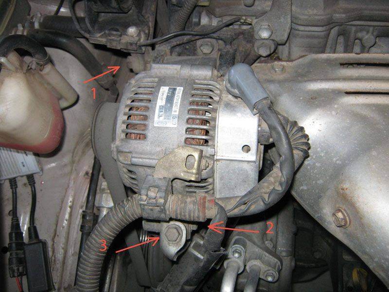

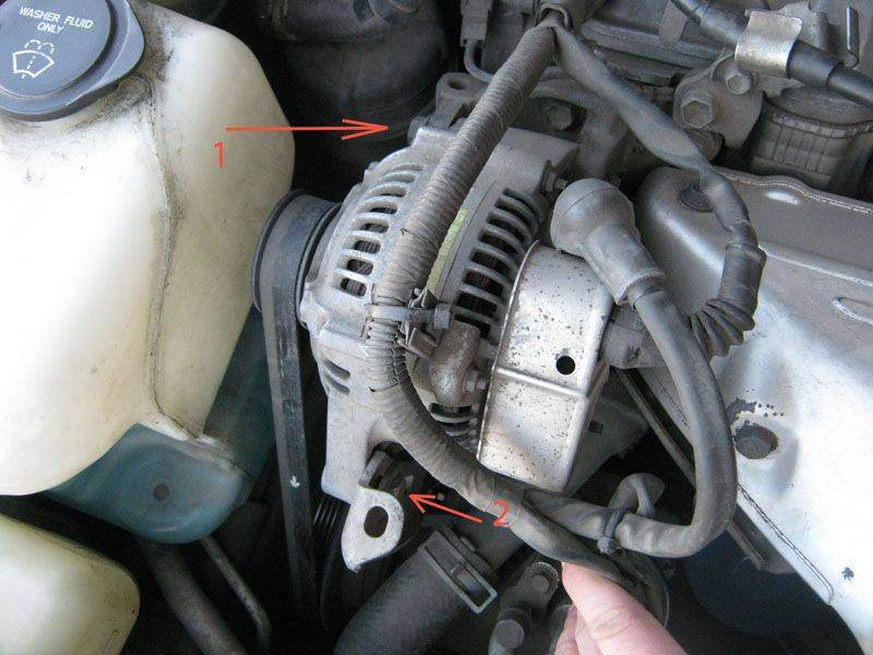

А вот как на *s-fe, с кондером и без.
Комментарий к файлу: С кондером
гена с кондером.jpg [ 124.9 КБ | Просмотров: 19215 ]
Комментарий к файлу: Без кондера
гена без кондера.jpg [ 115.6 КБ | Просмотров: 19215 ]
