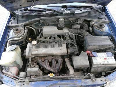

Машина: carina
Подскажите пожалуйста, lb или нет? В двух словах, чем плох lb? Завтра еду машину смотреть.

никмади
Добавлено: Пт мар 06, 2015 12:54 am |
| Инструктор |
Зарегистрирован: Пт мар 09, 2012 10:39 pm Сообщения: 394 Откуда: Москва Репутация: 12 [ ? ]
Машина: carina E
Обрати внимание, что в выпускном коллекторе заломана шпилька.

sq200
Добавлено: Пт мар 06, 2015 1:01 am |
| Практикант |
Зарегистрирован: Пт мар 06, 2015 12:18 am Сообщения: 9 Откуда: Смоленск Репутация: 0 [ ? ]
Машина: carina
никмади писал(а): Обрати внимание, что в выпускном коллекторе заломана шпилька.  да уж.... спс.... я и не заметил. Настроение уже портится( думал нормальный вариант нашел)
| Вернуться к началу |
Vilf
Добавлено: Пт мар 06, 2015 8:31 am |
Зарегистрирован: Ср ноя 10, 2010 11:51 am Сообщения: 1793 Откуда: Казань - 16rus Репутация: 40 [ ? ]
лб. да шпилька сломаная- это ерунда. купишь новую шпильку (штуки 3 с запасом)) открутишь коллектор, приваришь полуавтоматом гайку на 13-14 к обломышу и открутишь легко

sq200
Добавлено: Пт мар 06, 2015 8:37 am |
| Практикант |
Машина: carina
Vilf писал(а): лб. да шпилька сломаная- это ерунда. купишь новую шпильку (штуки 3 с запасом)) открутишь коллектор, приваришь полуавтоматом гайку на 13-14 к обломышу и открутишь легко  Спс. Можно в двух словах чем плох lb. Или ссылку где написано. А то мне не очень понятно.
