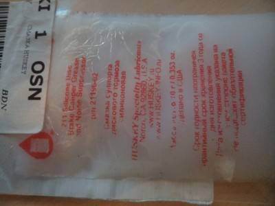

пришла сегодня смазка хаски 211 номер в эмексе-2119602. потеплеет буду смазывать суппорта.

_vadim_ писал(а):
Да это то понятно.
24110
http://www.exist.ru/price.aspx?pid=EC909ECB&sr=-4
230 грамм,на весь автобусный парк хватит
