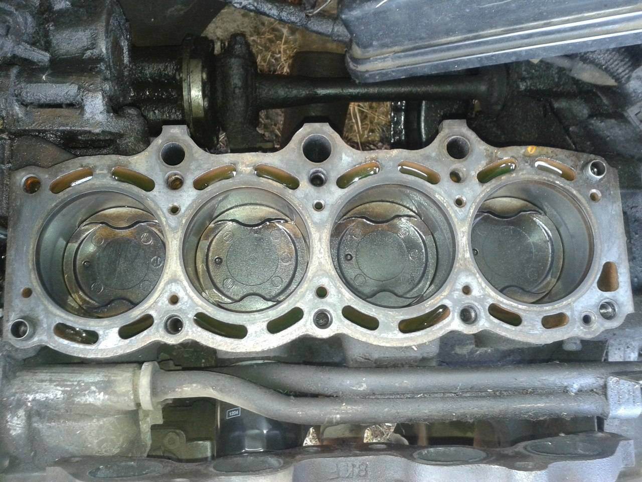

привет! помогите разобраться с машиной,прогорела прокладка под головкой двигателя,и была потерянна как образец,теперь стоит проблема в том что не могу найти такую же,так как в документах нет вин кода,и большая странность в том что ни кто не может понять что за двигатель!помогите :oops:

скажите а тойота карона 1987года
бывает леворукой?
Добавлено спустя 3 минуты 1 секунду:
двигатель 4S написано,но прокладка которую привозят под этим названием не подходит

привет! помогите разобраться с машиной,прогорела прокладка под головкой двигателя,и была потерянна как образец,теперь стоит проблема в том что не могу найти такую же,так как в документах нет вин кода,и большая странность в том что ни кто не может понять что за двигатель!помогите :oops: скажите а тойота карона 1987года
бывает леворукой?
СообщениеДобавлено: Вт мар 17, 2015 3:45 pm
любашка писал(а):
ни кто не может понять что за двигатель! кОрона 1987года бывает леворукой?
Фото бы двигателя и машинки, быстрее бы ответили :)

не знаю как закинуть сюда фото
Добавлено спустя 5 минут 37 секунд:
http://vk.com/photo239797671_355603824 машина двигатель без головки http://vk.com/photo239797671_356145003

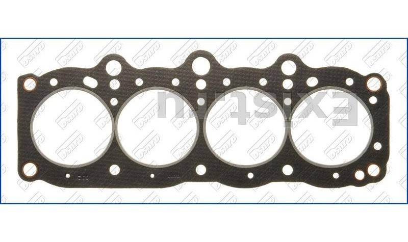

СообщениеДобавлено: Вт мар 17, 2015 4:30 pm
Предпологаю двигатель 1SILU,
И прокладка
11115-63010 оригинал.
или Ajusa 10026800
или любые другие аналоги.

alexrotor Похоже на серию 1S, но поршни другие.
любашка У меня был 1Si, если прокладку старую не выбросил, то размеры сниму и фото сделаю. А на блоке что выбито?

на блоке ( 4S 0287463 )
СообщениеДобавлено: Ср мар 18, 2015 2:01 pm
любашка
это просто порядковый номер мотора

ну там больше нет ни чего.кроме этого

Такая прокладка нужна?
img.jpg [ 102.43 КБ | Просмотров: 7835 ]

alexrotor
4S - модель двигателя (для внутреннего рынка), остальное номер. У меня также стоял 1S и номер. Почему прокладка не подошла, не понятно. Может продавец коряво набрал?

вот
zxSpP3fjFuc.jpg [ 311.63 КБ | Просмотров: 7824 ]
