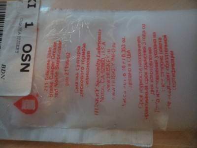

пришла сегодня смазка хаски 211 номер в эмексе-2119602. потеплеет буду смазывать суппорта.
DSC02255.JPG [ 456.08 КБ | Просмотров: 22854 ]
