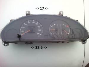

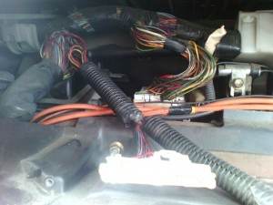

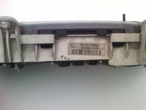

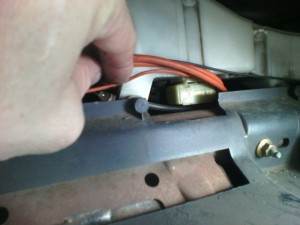

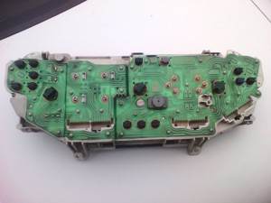

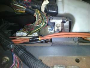

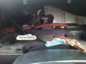

Похоже у меня провода на тахометр к приборке не приходят.
IMG_20160221_1159441.jpg [ 57.03 КБ | Просмотров: 12485 ]
IMG_20160221_1159311.jpg [ 69.32 КБ | Просмотров: 12485 ]
IMG_20160221_1159131.jpg [ 77.77 КБ | Просмотров: 12485 ]
IMG_20160221_1158591.jpg [ 66.47 КБ | Просмотров: 12485 ]
IMG_20160221_1156311.jpg [ 61.8 КБ | Просмотров: 12485 ]
IMG_20160221_1156201.jpg [ 47.42 КБ | Просмотров: 12485 ]
IMG_20160221_1156061.jpg [ 62.92 КБ | Просмотров: 12485 ]

Провода у тебя могут быть в разъёме.
Это нужно смотреть,какая фишка на отсечном клапане,на 3 контакта или там только один,если один,то нет,если три,то есть.
По тому ,что датчик с насоса втыкается туда.
НО приборка будет другая,и всё равно,все провода надо будет перетыкать в разъёмах.
Так как датчик топлива и температуры стоят в других местах.
Сам тахометр,можно подключить отдельно,надо будет один провод кинуть от датчика к приборке на тахометр.
Всё это надо будет смотреть по месту.
Найти провода которые отвечают за топливо,температуру,и переместить их в другой разъём.
Фишки скорее всего одинаковые.
Если нет,придётся и их менять.
Я посмотрел,эта приборка от бензинки,так что скорее всего не подойдёт.
Корпуса одинаковые,и можно было бы переставить саму начинку,но платы скорее всего разные.
На бензинке нет спирали накала свечей.
Если бы у меня в руках было две приборки я мог бы точно сказать.
Народ.
не ужели среди вас,нет ни кого,кто мог бы помочь человеку определится с приборкой,или тут одни читатели?

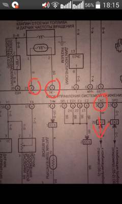

Два синих провода идут датчика тохометра, один чёрный от дат отсечки. дальше они идут в троём.
Добавлено спустя 3 минуты 11 секунд:
Добавлено спустя 6 минут 4 секунды:
Я так понял что не кто так и не решил этой задачи. Не мы,не микроавтобусы. Или же просто не захотели отписать.
Так же и с двиг печки.
