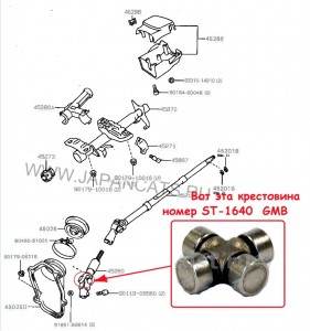

Михалыч , карданчик нижний в сборе 6000 рублей стоит оригинальный , крестовина же которую в нем нужно заменить стоит 270 рублей , меняется в течении часа-двух . Проблема 99% в крестовине . Вон набросал тебе схему рейки и где именно находится эта самая крестовина . Самому если впадлу лазить там в ковыряться , то у нас есть прекрасный специалист как раз в Нижнем Новгороде , зовут Сергей , ник MerTV телефон 89040443991 позвони договорись встреиться , он на 100% тебе даст вердикт что там у тебя сломалось , и заменит если будет свободен .
P.S. не надо на Валерку(Well) ругаться , он выполняет всего лишь навсего свое дело , чистит форум от флуда и прочей хрени , все что тут разжевано есть в специальной теме что я тебе кидал выше посвященной карданчику , не знаю как ты не смог найти эту тему .

Крестовина.jpg [ 196.01 КБ | Просмотров: 7496 ]
