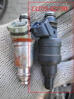

Подскажите в чем отличие синих (бошевских) форсунок от серых. Визуально серые имеют больше объем корпуса и меньше сопло - на что влияет эта разница и можно ли поставить серые если стояли синие? фото прилагаю, спасибо за ответы.

Добавлю:
Предполагаю, что серые форсунки, ставившиеся на стандартные двигатели, а не LB, имеют другой факел распыла, расчитанный на другой впускной коллектор. Но по количеству впрыскиваемого топлива и по сопротивлению - они идентичны синим. По этому замена проходит безболезненно.... ИМХО.

recon писал(а):
Подскажите в чем отличие синих (бошевских) форсунок от серых..
-качеством не в пользу боша
-для новых машин и новых форсунок ,возможно,разница какая то есть .Для машинок с пробегом практически нет.
-можно для 4а\7а .ставятся как бош без переделок
-23250-16100\23250-16120\23250-16150
23250-16160(7афе)
и тд

Поменял свои 23250-02020 (они же Bosch 0 280 150 438 и 23209-02020) на Denso 23250-16150 (23209-16150) и проблемы с заводкой ушли :roll: . Спасибо всем за помощь.
Комментарий к файлу: Старые Бош
-yr2MXXOkvA.jpg [ 102.96 КБ | Просмотров: 7758 ]
5l3xqIM-Okg.jpg [ 49.48 КБ | Просмотров: 7758 ]
VN7WjD3SkJI.jpg [ 51.18 КБ | Просмотров: 7758 ]
Комментарий к файлу: Денсо
l4BRcqruTZk.jpg [ 61.44 КБ | Просмотров: 7758 ]
