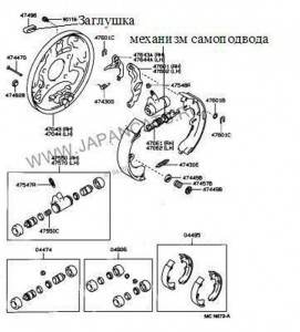

А ручник это колесо затормаживает? Попробовать вывесить колесо и несколько раз затянуть ручник-проверить работу механизма самоподвода. Если он не работает-ход тормозной педали будет большим из-за выборки зазора. Тогда сзади тормозного щита откупорить заглушку и попробовать отвёрткой подвести колодки,там надо крутить зубчатое колёсико,при этом проворачивая сам барабан. Колодки подвести до касания барабана,но чтоб не мертвяком,а именно только до касания. Затем сдёрнуть барабан(сойти должен легко,т.к. новый,бортик ещё не набило) и посмотреть,в какой позе поршеньки торм. цилиндра. Если на грани выпадения-уже думать дальше. Вот как-то так.

А пружинку нижнюю всё-таки как-то натянуть надо.
задние тормоза.JPG [ 55.48 КБ | Просмотров: 8674 ]
