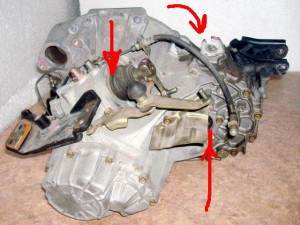

Как на рисунке втулка оторвалась от крепления,просто тросик на ружу выходит,а должен внутри втулки ходить поэтому на заднюю передачу у него не хватает усилия! Надо как то втулку приделать обратно к тросику!
Я бы заменил тросик,но цена космос его! У меня есть целый тросик,но который рядом,его можно поставить вместо того?
Чего это? если взять с разборки, то цена вполне подъемная. Я брал 2 троса рублей за 700р.
Тот который рядом, не поставить, другое крепление к кулисе. Кардинально отличается. Только если как-нибудь заколхозить, но лучше все же купить на разборке.
