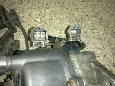

Такой?
трамблёр 6+2.jpg [ 151.66 КБ | Просмотров: 13307 ]
 Заголовок сообщения: Re: трамблер на 4A-FE
СообщениеДобавлено: Пт май 25, 2012 6:41 am
Нет, у него Bosch.

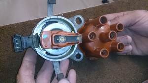

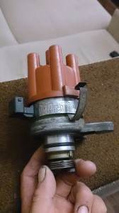

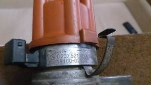

купил на разборке трамблёр
от радости что нашёл не заметил одну деталь
как такое может быть?
мне нужен на карину 4AFE std на 4 горшка а этот на 5
но номер совпадает ...
вопрос г знающим - такое бывает ?

и ещё вопрос отверстия под крепления круглые
он не регулируется ?
а как тогда зажигание выставлять ?

serg10rus
Это Бош Мотроник, а тебе нужен Денсо.
 Заголовок сообщения: Re: трамблёр - как так ?
СообщениеДобавлено: Вт июл 07, 2015 2:45 pm
Нужно было по своему подбирать :(
СообщениеДобавлено: Вт июл 07, 2015 2:46 pm
Ааа, ты свапался на бош!? Не, не в курсе... :nez-nayu:
по какому ??? его не было я двигло с косой поменял...
Виктор77 писал(а):
serg10rus
это точно ? у меня STD.
фишка подошла . а у денсо на 4 контакта фишка - или я не прав ?

СообщениеДобавлено: Вт июл 07, 2015 2:58 pm
serg10rus писал(а):
это точно ?
Не, я выше написал. Просто первый раз встречаю свап на Бош мотроник.
