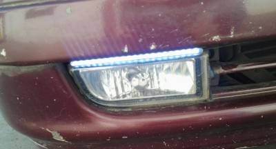

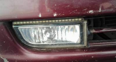

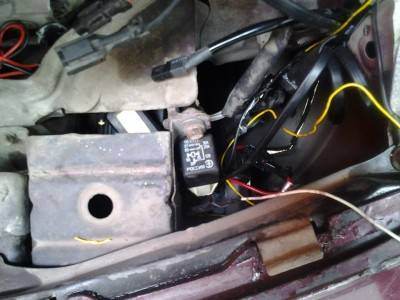

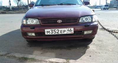

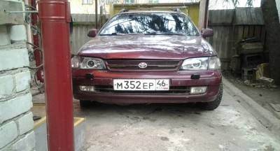

так вот !) подключил я ДХО себе ! цена 200 р. за все ))) решил их поставить в решетку радиатора ! ибо больше некуда ) было пару проблем ) №1- это будет с ними не удобно если решетку снимать ! надо было сделать так что бы снималось легко и быстро ! проблема решилась быстро . использовал фишки от габаритов ( были у меня запасные фото ниже ) и все легко снимается )№2 релюшку спрятать так что бы не видна была и не мешалась(фото ниже как спрятал ее ), и соответственно работа дхо осуществлена по схеме включаем зажигание(заводим машину) они горят, включаем габариты они тухнут ) да все фото того года ( забыл доложить об успехах :? ) в низу фар больше нет

 Заголовок сообщения: Re: Дневные ходовые огни (DRL)
СообщениеДобавлено: Ср апр 08, 2015 8:48 pm
Сообщения: 213
Машина: Toyota KARINA E
Двигатель: 3S-Fe
Зачем тебе это?У тебя весь передок в фарах
СообщениеДобавлено: Ср апр 08, 2015 9:02 pm
Сообщения: 909
Машина: Кашкай
Двигатель: 4a-fe lb с52
я убрал! остались дхо , фары и туманки ! а те мне были нужны очень в свое время .
Добавлено спустя 7 минут 27 секунд:
сейчас все как на нижнем фото
СообщениеДобавлено: Ср апр 08, 2015 9:33 pm
Нарушены требования правил установки ДХО (яркость и цветность, тоже под вопросом)
СообщениеДобавлено: Сб апр 11, 2015 4:30 pm
Сообщения: 909
Машина: Кашкай

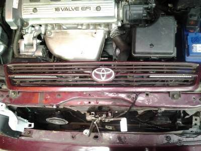

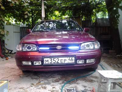

уговорили ) перенес дхо :)
Добавлено спустя 6 минут 7 секунд:
а тут все норм они белого цвета и яркие
_fXQXm99Pcg.jpg [ 199.01 КБ | Просмотров: 15624 ]
RCVxNEjtDAw.jpg [ 207.16 КБ | Просмотров: 15624 ]
sM8XCPKCLss.jpg [ 138.1 КБ | Просмотров: 15624 ]
vc3Jtbzpbxc.jpg [ 133.07 КБ | Просмотров: 15624 ]
