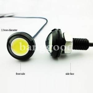

Собрался себе ставить ДХО самодельные, на светодиодах типа Eagle eye, всего 10 шт, по 5 шт на сторону. Лупят очень не слабо.
Ток потребления одного - 100мА при 12 В. Итого суммарная мощность составит около 12 Вт.
Потребление ближнего - 110 Вт основные лампы и еще порядка 40-50 Вт - габариты и приборка.
Так что по экономии электроэнергии (а следовательно, и бензина) все понятно. Я за ДХО :a_g_a:
Примерно так это будет выглядеть https://www.youtube.com/watch?v=DX9MWoQbGSA
Eagle eyes.jpg [ 45.94 КБ | Просмотров: 10456 ]

А я сам спаял себе ходовые из диодов купленных в магазине радиотехник , корпуса взял от лекарства коми кололи в больнице пока лежал , диоды залил смолой . Цена со всеми элементами всего 300р по яркости норм , работают уже почти два месяца и еще не перегорели при дневном освещении дальность до 100м , дальше не отходил у нас в гараже не особо походишь а на трассе лень бегать смотреть, но мне в магазине постоветовали установить что то типа сетевого фильтра что бы от перепадов напряжения диоды не горели, даже схему набросали как поключать и как паять, но я ее так и не сделал , времени нет да и лень))
А что это за штучка?)
