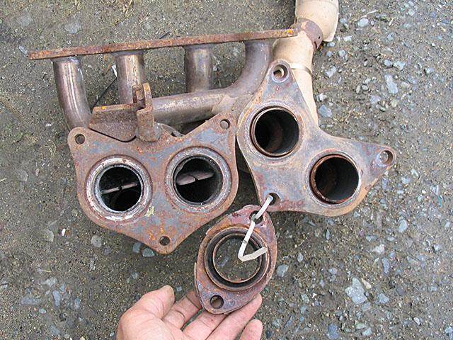

Дэн, имеется штаны-коллектор как на первом фото!
нужно сделать приёмную трубу-колено к этому коллектору!
Добавлено спустя 9 минут 30 секунд:
Знать бы ещё как выглядит "правильная" приёмная труба к этому коллектору....
Добавлено спустя 9 минут 14 секунд:
Во! нашёл фото того что мне нужно! только как по фото сделать и не об****ся :ne_vi_del:
