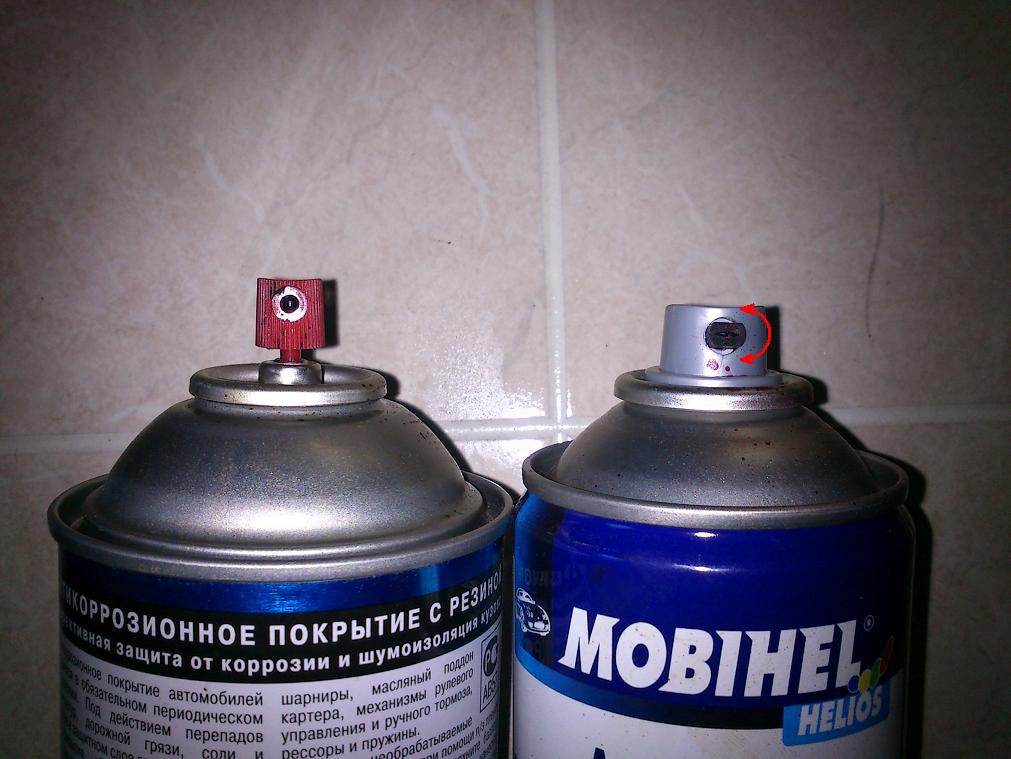

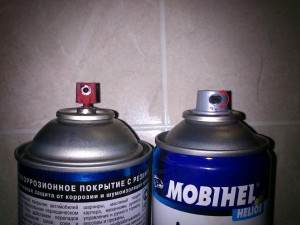

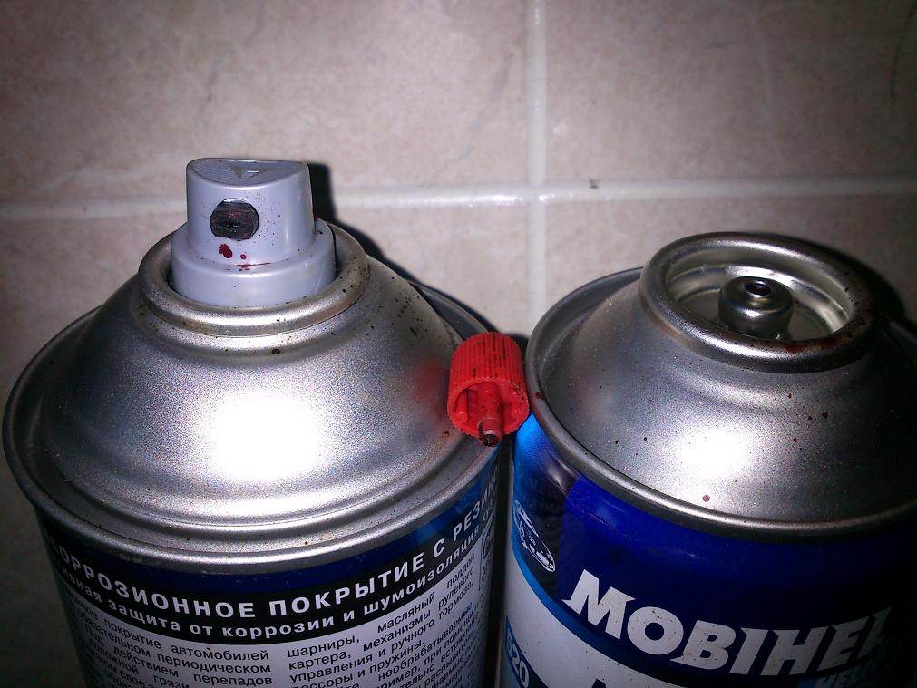

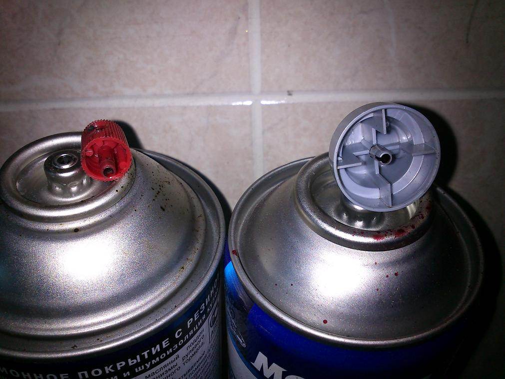

Может быть кому-нибудь пригодится.
Лето заканчивается. Скоро осень с её дождями. Пока сухо, самое время подготовиться к зиме, если кто не сделал это раньше.
Я озадачился обновлением защитного слоя мастики в колёсных арках, который отпескоструился до пластизоля (ну или чем там японцы арки закатывают - желтоватого цвета масса, которую сверху уже укрывают тонким черным слоем какой-то мастики или антигравия). Прикупил резино-битумную мастику в аэрозольном баллончике. Часто у таких баллончиков распылительная головка типа тех, которые стоят на баллонах с WD-шкой, с соломинкой в комплекте. На плоскости наносить антикор неудобно - бьёт узкой струёй, очень сложно дозировать нанесение, слой получается неоднородным, местами слишком толстым и тут же частично стекает на землю.
Я переставил головку от старого баллончика с краской. Результат очень порадовал. Головка кладёт материал достаточно широким ровным веером, который к тому же для удобства работы можно развернуть, повернув распылитель в головке (показано стрелками). Как на фото - веер будет развёрнут в вертикальной плоскости, если повернуть чёрную вставку вертикально,- веер будет горизонтальным. Контролируется слой очень легко, ничего не течёт и не капает, нанесение очень экономичное и ровное.
