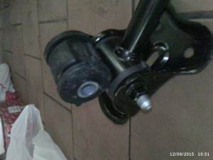

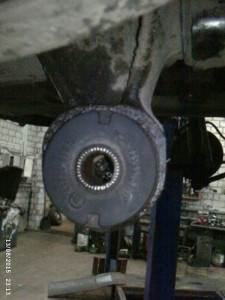

Надо :) 48725-03010 Сайлентблок рычага.То есть надо заказывать 4 сайлентблока для продольных задних рычагов и в кулаках? Или 2 55116-29000 и 2 48725-03010? В тяге с\б горизонтально, в кулаке с\б вертикально 100%.Проверено.
Комментарий к файлу: правильное положение сайлентблока продольной тяги (хундаёвская тяга)

Комментарий к файлу: в кулаке
001.jpg [ 77.23 КБ | Просмотров: 11373 ]
