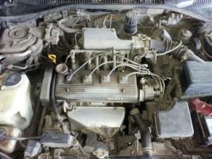

[img]file:///D:/IMG_20150914_103435.jpg[/img] подскажите этот двигатель лб или нет?
Добавлено спустя 9 минут 48 секунд:
Вот двигатель
image-e82e140b021b139b45f978130ebf727525f7a7813a58908500c708d9b4a3ada4-V.jpg [ 248.9 КБ | Просмотров: 14207 ]

гибрид !!! тут все печально :(
СообщениеДобавлено: Вт сен 15, 2015 11:43 pm
не понял можно подробней???
СообщениеДобавлено: Вт сен 15, 2015 11:59 pm
Сообщения: 909
Машина: Кашкай
Двигатель: 4a-fe lb с52
ну у тебя мотор стд !! а вот все остальное лб ( трамблер , проводка , мозг !) мотор меняли и не стали заморачиваться , в таком варианте о ровной и правильной работе мотора речи не идет (( ошибка 21 горит ?
Ничего не горит работает ровно без перебоев все отлично масло есть стала компресия отличная

вот и интересно, я так понял это обычный стд и если я куплю контрактный стд 7афе то поидии он встанет туда без проблем?
7 -AFe, обьем 1.8 по моему только л.б. и шел, 7 AFe стд не было ( если не прав, поправьте).
Судя по фото впускной коллектор с топл. форсами от стд, а трамблер и катушка л.б.
Никитос 161 нужно посмотреть ЭБУ, его номер, тогда можно говорить более конкретно. Кстати а, что с верхней опорой амортизатора, как то она заподлицо.

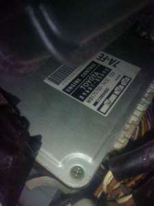

А где конкретно посмотреть номер эбу в моей машинки?
СообщениеДобавлено: Ср сен 16, 2015 1:08 am
Сообщения: 2380
Репутация: 97 [ ? ]
Машина: Карина-Е, продана.
ЭБУ электронный блок управления двигателя (в салоне справа спереди под торпедой).
В данный момент Рено Логан 2
СообщениеДобавлено: Ср сен 16, 2015 1:26 am
Зарегистрирован: Вт сен 08, 2015 7:03 pm
Сообщения: 45
Откуда: Ростов-на-Дону
Машина: Toyota carina e англичанка
Двигатель: 1.8 не лб
такой
IMG_20150916_002632.jpg [ 81.19 КБ | Просмотров: 14164 ]
