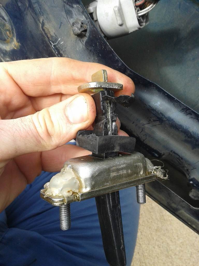

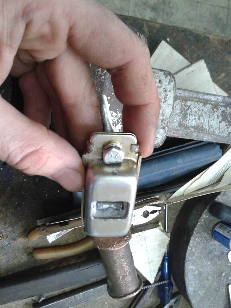

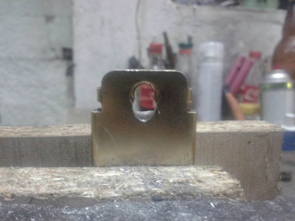

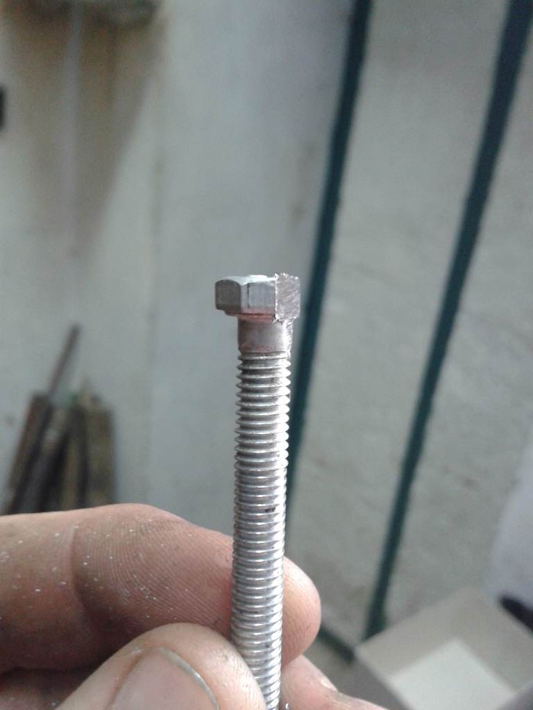

Извиняюсь за задержку с фотоотчетом. Работа не отпускала.
Предистория:
Установил ограничитель двери от Chery Tiggo T116109110 на все четыре двери. Вначале установил только мамы, но фиксация уж очень слабенькая оказалась. Было принято решение установить также и папы. Полет 3 месяца без нареканий. Фиксация как у новой (по крайней мере Chery Tiggo). Вообщем я очень доволен. Ничего нигде не скрипит. Цена вопроса в апреле была 160 руб за одну дверь. Единственное, пришось все дорабатывать напильником, а папы задних дверей еще и молотком.
Установку и снятие удобно проводить через отверстия для динамиков. Обшивку двери снимать не нужно.
Выше обсуждалось, что с этими ограничителями водительская дверца открывается дальше на 10см, чем с оригинальными. лично для меня это хорошо, т.к. при росте 187 очень комфортно использовать первое положение фиксации при посадке и выходе из авто, а второе при наведения порядка в салоне.
Далее фотоотчет.

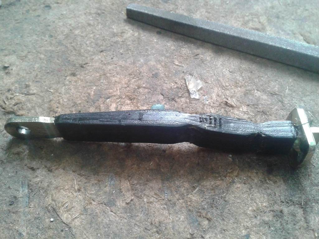

Комментарий к файлу: Рассверливаем отверстия вплотную к стенке.
10.jpg [ 183.06 КБ | Просмотров: 12914 ]
Комментарий к файлу: Стачиваем шляпку болта с одной стороны
20.jpg [ 168.88 КБ | Просмотров: 12914 ]
21.jpg [ 237.98 КБ | Просмотров: 12914 ]
Комментарий к файлу: Термопистолетом фиксируем болты к основной конструкции (нагрузки на этот клей нет. служит лишь для удобства монтажа). Все готово к установке.
30.jpg [ 213.96 КБ | Просмотров: 12914 ]

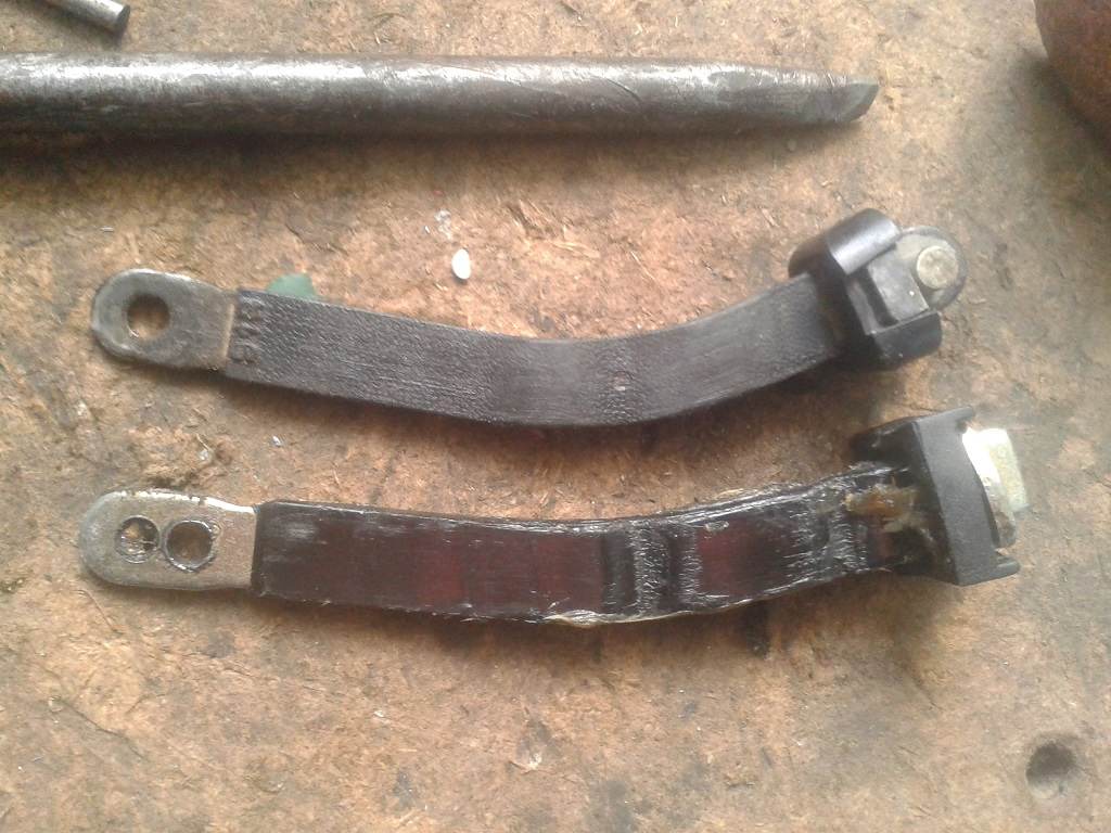

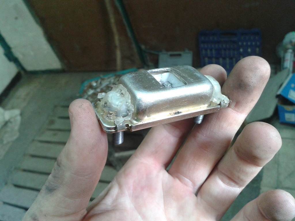

Комментарий к файлу: После установки и испытаний снял и увидел недоработки "папы"
40.jpg [ 270.15 КБ | Просмотров: 12914 ]
41.jpg [ 304.48 КБ | Просмотров: 12914 ]

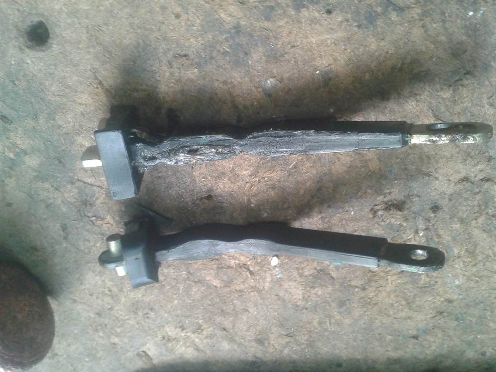

Комментарий к файлу: Обточил места трения на станке. Без фанатизма. Установил, провел испытания, снял на осмотр - порядок. Трений больше нет.
50.jpg [ 234.95 КБ | Просмотров: 12914 ]
51.jpg [ 245.91 КБ | Просмотров: 12914 ]

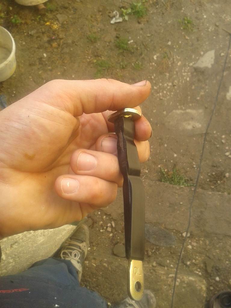

Комментарий к файлу: Для фиксаторов задних дверей нужно доработать еще и "папы":
Сверлим рядом новое отверстие. Возможно что нужно было чуть дальше от первоначального отверстия. Этот момент просчитайте сами, после того как придадите нужную форму. (иначе дверь будет открываться шире, чем было. и останавливать ее, при полоном открытии, будет уже ограничитель открытия двери, а не фиксатор открытия двери)
При помощи молотка придаем "папе" форму оригинального папы. Формы, которая на фото, оказалось достаточно - дальше гнуть не стал.
70.jpg [ 298.33 КБ | Просмотров: 12914 ]
71.jpg [ 273.37 КБ | Просмотров: 12914 ]

EthicalHacker, одно из самых полезных наблюдений - это постскриптум!! :co_ol: :co_ol:
Сам ведь не сразу допер до него!!
