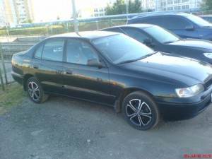

столкнулся с проблемой выбора,хочу себе DOTZ MUGELLO MATT BLACK...на многих сайтах присутствует размерность 7j 16...но у официалов таких размерностей именно этого диска нет!есть либо 6.5 15...либо 8j 17! но там вылет 32!вот меня интересует!влезет ли?!не будет ли тереть ?или придётся ставить проставку и раскатывать арки(в принципе это не проблема!)?
СообщениеДобавлено: Ср авг 12, 2015 10:32 pm
Инженер-реставратор
Сообщения: 1672
Машина: Toyota Carina E ГТИ
с 205 резиной и то скорее всего будет тереть. с 215 100% будет тереть. Проставки не нужны будут. Арки катать ДА!
Была Toyota Carina E 1.6 (LB)
СообщениеДобавлено: Ср авг 12, 2015 10:36 pm
Сообщения: 843
Откуда: Москва/Братиславская
обо что тереть будут?при вывороте руля об внутреннюю часть моторного отсека?или именно об орки?просто вот моя машина,на стоковой подвеске(спереди делфи,сзади тойота оригинал) и с 15 колёсам и 195\55 резиной выглядит уж очень убого...колёсики маленькие как будто!

СообщениеДобавлено: Ср авг 12, 2015 11:05 pm
Инженер-реставратор
Сообщения: 1672
Тереть буду об арку.
FraG писал(а):
и не будет ли задевать случайно об нижнюю чашку стойки???
Не будут, колеса "наружу" больше будут торчать чем "во внутрь"
Конечно маленькими кажутся! Как будто 14... на 15 минимум 60 профиль смотрится не чего. А ниже уже не то.

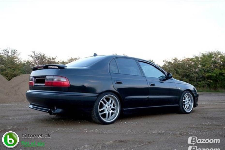

а может кто знает,где можно приобрести дисочки с полкой(минимальным вылетом),хочу чтоб вот так примерно выглядело!

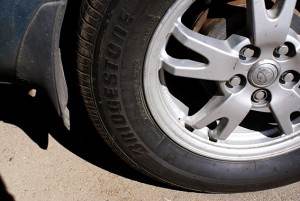

Такого типа диски может понравятся :)
image.jpg [ 91.44 КБ | Просмотров: 6482 ]
СообщениеДобавлено: Ср сен 30, 2015 6:17 am
Сообщения: 843
не)тут "полки" нету)
