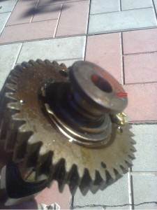

Сегодня, стремясь устранить одну из причин "дизельного звука мотора", снял клапанную крышку и ,обнаружив невзведенную шестерню, снял распредвал впускных клапанов и взвел пружину шестерни. В ходе этой процедуры заметил трещину на торце распредвала. Если этот кусок отломится на работающем двигателе, думаю, распредвал этим куском может заклинить и тогда либо повредит головку либо порвет ремень ГРМ, либо и то и другое поочереди. Было ли у кого подобное, какие здесь варианты, замена распредвала?
Плохо сфоткал.Трещина глубокая,или так себе трещинка поверхностная?
Однозначно!, фото конечно не очень, но с боку трещина тоже просматривается,
видимо кто-то, когда-то, коряво снимал распредвал :( , меняй, иначе может
случиться как ты предположил.

Да, фото получилось неудачное, фокус не там, где нужно. Трещина на вид неглубокая, металл не раскрыт на трещине, но, как заметил ALEX-72, видна сбоку, а также с внутренней стороны, т.е. со стороны шестерни. Участок отделенный трещиной немного отогнут в сторону от шестерни. Не знаю сколько этот распредвал отработал в таком состоянии и сколько еще может так ездить. Эта крайняя часть распредвала, как мне видится, нагрузок значительных не испытывает, кроме центробежной силы от вращения распредвала. Вчера я все же рискнул установить распредвал на место и сегодня с ним 50 км проехал. Все же, после того как трещину обнаружил неспокойно стало. Буду распредвал искать.
Только замена.
Видимо Удача вас любит.
Если кусок отвалится, зарубит опору распредвала, а дальше как повезет.

Распредвал нашел, б/у но целый. Сразу сегодня поставил, т.к. вариант
мог меня настигнуть в любой момент. Поставил, собрал, завел, вроде нормально работает, не громче, чем было. Но зазоры клапанов, так понимаю, нужно под новый вал регулировать теперь, не было щупа , чтобы сразу проверить.
