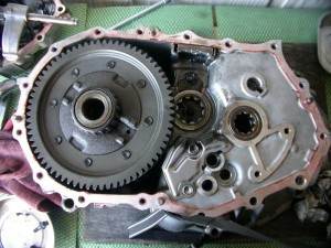

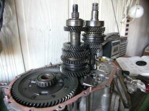

ALEX-72
Добавлено: Вт окт 13, 2015 12:33 pm |
| Герой былин народных |
Зарегистрирован: Пн сен 30, 2013 7:47 am Сообщения: 3890 Откуда: Тюмень Репутация: 123 [ ? ]
doppler67 писал(а): где можно найти фото, Коробку сдёргивать? Фото какие есть держи, коробку если чинить дифф, не только сдергивать, но и разбирать/собирать придется
