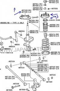

Прошу помочь разобраться с опорами задних стоек на универсале. Помогал знакомому выбрать Карину Е, а он "в отместку" меня в тупик поставил. :-)
Там что - нет опор в привычном виде?
На картинке обычная опора есть, но на ней нет номера. А есть номер у какой-то детальки с двумя отверстиями.
Что ему заказывать то?
Чтоб не замусоривать тему СПАСИБО Дмб!
Я смотрел на картинку и не рассмотрел :wo)(ll:
Valent-podv.JPG [ 62.67 КБ | Просмотров: 10597 ]
Пётр
Могу дать совет по СВ связи
Последний раз редактировалось Лето Чт май 07, 2015 9:15 am, всего редактировалось 1 раз.
 Заголовок сообщения: Re: Опоры задних стоек.
СообщениеДобавлено: Чт май 07, 2015 8:39 am
Сообщения: 3627
48750-21020 они идут компплектом с пыльником!
На твоей картинке номер левее выделенного комплекта!
