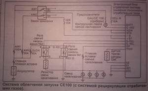

Вот тебе схема, чтобы было представление о "беде". Разъём со стороны проводов.
На втором фото большой разъём. Третья пара контактов: THW-E2. Она тебе нужна.
20151109_210843-1.jpg [ 107.85 КБ | Просмотров: 15435 ]
20151109_210717-1.jpg [ 64.88 КБ | Просмотров: 15435 ]
Олег.

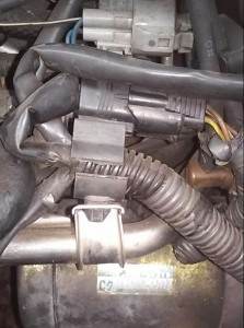

Про концы от датчика. Их надо искать в чёрном разъёме, как на фото. Там четыре провода:
1. Коричневый-масса, крепится к держателю трубок форсунок.
2. Желтый-от датчика указателя тем-ры(стоит в ГБЦ).
3, 4. Ну и твои искомые
Есть одна странность. Он у тебя слишком низко расположен. У меня стоит выше, ближе к ГБЦ.
20151110_101544-1.jpg [ 132.59 КБ | Просмотров: 15353 ]
Олег.
