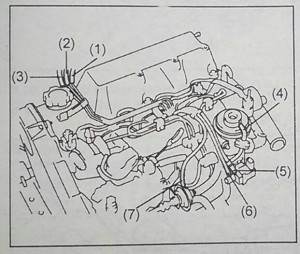

kuzen
Да..., наследие хорошее.
Вот тебе схема. Что не понятно спрашивай. Я ещё фотки спрошу, как должно быть.
Комментарий к файлу: На крышку не обращай внимания.

Я же на фото написал, что крышка не имеет значения. Разводка такая же. От насоса тонкая трубка подсоединяется через тройник ко второму (правому) выходу клапана повышения оборотов (на перегородке). Кстати, ты её заглуши, иначе вакуум через неё уходить.
А про датчик не понял. Он где расположен? Картинку другую сделай.

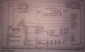

Это датчик температуры для таймера свечей накала. Без него он не работает, поэтому продавец "советовал" два раза "включать". А концы надо найти, скоро зима. :) Сейчас пойду гляну.

Вот тебе схема, чтобы было представление о "беде". Разъём со стороны проводов.
На втором фото большой разъём. Третья пара контактов: THW-E2. Она тебе нужна.

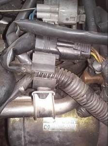

Про концы от датчика. Их надо искать в чёрном разъёме, как на фото. Там четыре провода:
1. Коричневый-масса, крепится к держателю трубок форсунок.
2. Желтый-от датчика указателя тем-ры(стоит в ГБЦ).
3, 4. Ну и твои искомые
Есть одна странность. Он у тебя слишком низко расположен. У меня стоит выше, ближе к ГБЦ.

Выше тоже есть возле ГБЦ.
IMG_20151109_114059.jpg [ 28.83 КБ | Просмотров: 15356 ]
 Заголовок сообщения: Re: Не заводится
СообщениеДобавлено: Вт ноя 10, 2015 11:11 pm
Сообщения: 2504
Двигатель: 2C АКПП (3S АКПП)
kuzen
Вижу.
А то, что снизу - х.з. В букваре такого нет. Это или ох/жидкость, или масло. Только для чего, непонятно.
