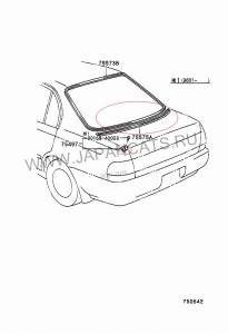

Я бы категорически не стал ничего сверлить и тп.Это методы хуже варварских)Гораздо культурней будет снять бампер и посадить вентиляционную решетку на герметик,к примеру,или вырезать новый уплотнитель под нее,про резинки решеток тоже тема была,восстанавливали...Кстати,по поводу места протечек(на седане)упоминались и задние фонари,и вентиляционные решетки,сам уплотнитель багажника,но бывает еще вода попадает через пистоны крепления нижнего молдинга,тот,который внизу стекла.На защелках-клипсах уплотнительные резиновые шайбы,может резина со временем теряет свои свойства,не знаю,но в если посмотреть в багажнике вверх,там присутствуют технологические овальные окна,через них при желании обраную сторону этих клипс можно нащупать,но есть одно но снять и поставить этот молдинг со вклеенным стеклом-очень большой гемор,тоже долго искал,откуда течет-нашел именно там.
