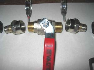

Всем привет! Может кто нибудь подсказать внутренний диаметр патрубков радиатора печки?
Хочу поставить обычный шаровый кран, т.к. у меня нет вообще крана, а в нашем регионе и так жарища, так ещё и блок отопителя вечно горячий! спасибо! :)

old_Duglas писал(а):
патрубки вроде внутренним диаметром 14мм. Но не уверен на 100%, может и 16
Спасибо! разница не большая! А от какой машины подходят патрубки?
экзист выдает 2000 руб за один шланг :(
Добавлено спустя 4 минуты 9 секунд:
Понимаю, колхоз, но времени на поиски ориг крана нет

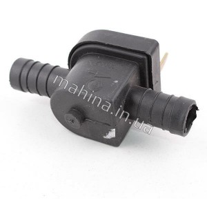

Парни приветствую,
Подскажите пожалуйста, существуют ли аналоги крана отопителя?
Оригинал(87240-20380; 87240-20400) стоит космос, а на разборе уже три крана брал и все пропускают.
P.S Водопроводный шаровой кран не вариант - не хочу колхоза.

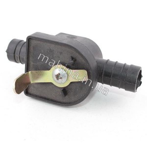

ALEX-72 писал(а):
Миша привет!
Пропускает в радиатор печки, или течет наружу?
Леша привет, пропускает в радиатор
ALEX-72 писал(а):
Если в радиатор, может проблема в регулировке троса
Трос не причем, снимал кран, перекрывал в ручную рычажок и продувал ртом - продувается с большим усилием и как следствие горячие выходы радиатора в салоне, а продуваться не должен. Я уже третий кран с разборки заказую и ни одного не встретил, чтобы не продувался.
Плохо то, что он не разборной, так бы начинку поменял и все дела (есть свой токарь).
ALEX-72 писал(а):
Я себе ставил с какой-то более свежей машины, не скажу с какой, достался вместе с шлангом
Если вспомнишь с какой напиши пожалуйста.
Временно поставил водопроводный, но это не вариант с под капота в ручную регулировать температуру в салоне... :(
Я уже присматривался к кранам от джили, в принципе похож на наш, но как его закрепить к кронштейну пока не знаю, да и вход там не под тем углом.
Одним словом "печаль" :(
