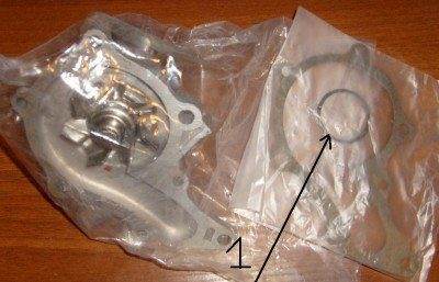

вот такая беда, заказал на экзисте крышку помпы, у меня машина англечанка, а помпу привезли вот такую GMB GWT-83A made in japan(фото прилогаю), я капот открыл, посмотреть особо не получилось но по моему та которая стоит чутка другая, не такая как новая, и еще там в комплекте идет прокладка и резиночка черная(см фото-1), с прокладкой все понятно, а вот куда резиночку то ставить?
и еще сказали что лучше сразу заменить ремни, это так?

Ну дык ремни всё равно снимать будешь. Если они не новые ,то сам Бог велел их сменить...
Помпы на 4A-FE бывают двух видов, различаются конфигурацией отвода от крыльчатки к выходному отверстию (в блок цилиндров). При замене помпы в сборе - без разницы. Но задние стенки (которой на фото нет, то есть помпа привезена под замену только передней части, как обычно и делается) у них не взаимозаменяемы.
ГМБ 83А - это, как раз, для помпы "нового образца", которые ставили с декабря 94-го года (как мне кажется). На всяк случай тебе бы для подстраховки разжиться у кого-нибудь ненужной "ответной" задней частью от помпы нового образца, если в процессе замены к твоей задней части не подойдёт эта новая помпа.
А резиночку ставить как раз между задней стенкой помпы (там под неё проточка есть) и блоком.

А резиночку ставить как раз между задней стенкой помпы (там под неё проточка есть) и блоком.- не понял? можно еще раз подоходчивее, и еще у меня машина в окурат 1994года, т.ч. наверно точно трудно сказать какая там стоит помпа. А по внешнему виду можно определить какая? или только поймешь когда вскроешь?
