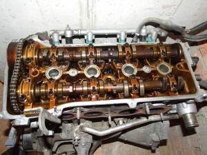

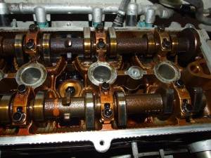

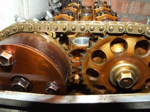

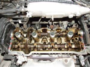

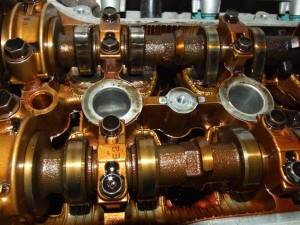

baloven писал(а):
Пробег 4500 км - вполне нормальный пробег, в тяжелых условиях регламентированный пробег /2, т.е. 5000-7500 км. Это факты. А голословные утверждения - это даже на "фактики", не дотягивает по уровню аргументации. :pro-fes-sor:
В тяжелых условиях? Тошнить по трассе 90 км/ч и потом в городе как дедуля, боясь на тапочку нажать? Это тяжелые условия? Тяжелые условия, это когда по трассе до 160 с резкими ускорениями на метров 200-300, чтоб успеть обогнать фуру и пристроится в хвост к еще одной, впереди идущей и так на протяжении 100-а км, и это каждую пятницу и понедельник, в течении 1,5 лет, а потом еще в городе постоять в пробках часа полтора, вот это я понимаю тяжелые условия! При всем при этом, замена масла через 10 т. км., правда масло тогда было соответствующее, да и машина другая. Вот фото моего двигателя, пробег на тот момент был 220000 км.
При тех условиях, что я написАл, на 20-ке, был бы такой зверский износ... мама не горюй. И этот авик не доездил бы до теперешних 280 т.км.
Добавлено спустя 8 минут 12 секунд:
А вот это, мой теперешний красавец, с пробегом 150 т.км., ну, думаю в 200. И вот это вам, реальное подтверждение затянутых интервалов смены масла и литья всякого дерма, извиняюсь за мой французский!
