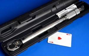

Продолжаю потихоньку готовиться к самостоятельной замене колец, появился вопрос по поводу динамометрического ключа.
У меня есть один, Ombra с моментами 42-210 Нм. Изучив букварь понял что его не хватит, поэтому вот и думаю что бы купить.
Ключ лучше покупать который щелкает при затяжке или хватит самого простейшего со шкалой? Ну и если щелчковый брать, их наверное два придется брать.
СообщениеДобавлено: Чт янв 14, 2016 11:28 pm

Двигатель: 4zz-fe
digimortal
Я покупал два ключа, фирмы jonnesway,которые щелкают. Маслянный насос, думаю, на таком пробеге менять не надо.
варианты разные
Drive Digital Torque Adapter.jpg [ 66.37 КБ | Просмотров: 10905 ]
2.5-40 kg 1600.jpg [ 141.86 КБ | Просмотров: 10905 ]

bastynda писал(а):
варианты разные
цифровой адаптер хорошо, но что то дорогие они очень, два ключа щелчковых вроде дешевле выходит.
-могу заказать любой ,уважаю людей своими ручками машину ухаживающих
-цифровые (точность 4 % ) - от 40 $ до 80 (GMotors ) ,120 $ made japan
-стрелочные новые от 40 $ (Графтсман ,вальтер,армстронг ,мак ,к-туллс и тп)
-Клик щелчковые от 35 $ (чикаго электрик ,мак , графтсман и тп) до 120 $ маде жапан
СообщениеДобавлено: Сб янв 16, 2016 9:53 pm

С щелчком конечно удобнее,но и стрелочные ни чо работают...,свой мотор весь на "стрелке" собрал.
Спасибо, но с нынешним курсом доллара мне проще у нас купить.
Р.S. Был бы у меня гараж с ямой теплый я бы на СТО ни ногой :-edu-edu-:
это который гнется, я правильно понял?
Вообщем всем ответившим спасибо, буду по финансам на момент разбора смотреть.
