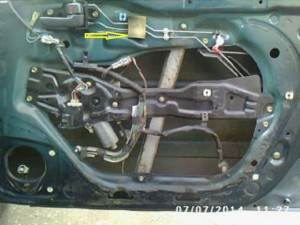

В мороз иногда замерзали замки дверей, несколько раз все чистил , продувал и вдшкой и силиконом и .... Вечером всё работает, утром замерзли опять, c пятой попытки открывалась какая-нибудь.Везде пишут, почистил побрызгал и всё заработало. Всегда зимой на моей были такие не открывания. Ихмо,нашёл причину,нужно всего-лишь почистить коллектор электродвигателя замка. Уже три двери работают,как часики :ya_hoo_oo: :roll: , осталась водительская, потом,когда-нибудь.
Комментарий к файлу: 20ти летний налёт на коллекторе
дверной замок 005.jpg [ 221.15 КБ | Просмотров: 5852 ]
Комментарий к файлу: Замок передний правый
дверной замок 006.jpg [ 256.62 КБ | Просмотров: 5852 ]

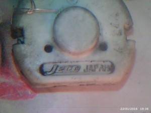

Комментарий к файлу: Кто-нибудь знает ,что это за фирма японская?На крышке электромоторчика замка двери.
дверной замок 008.jpg [ 109.4 КБ | Просмотров: 5852 ]

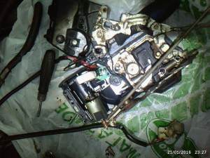

У вас и морозы покрепче.Я,когда собрал замок,облил его жирно из баллончика силиконом ,а когда поставил в дверь ,и там всё пропшикал. И поролончик пропитал силиконом, что-бы влагу не впитывал.
филлипс 007.jpg [ 145.03 КБ | Просмотров: 5809 ]
 Заголовок сообщения: Re: Замерз замок двери
СообщениеДобавлено: Пн янв 25, 2016 6:17 am
Как вариант, я что то про него не подумал, спасибо, присмотрюсь :)
