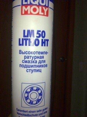

zed32
Добавлено: Вт мар 24, 2009 11:26 am |
| Инструктор |
Зарегистрирован: Вс ноя 23, 2008 7:56 pm Сообщения: 375 Откуда: Брянск Репутация: 3 [ ? ]
Я купил вот такую, говорят хорошая
Пётр писал(а): Есть вот такие картинки, тут видно как снимали:
Спасибо попробую

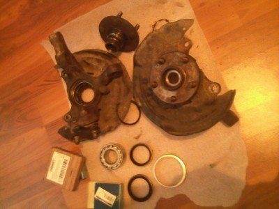

Игорек
Добавлено: Чт апр 02, 2009 6:53 pm |
| Контролер |
Зарегистрирован: Вс июл 27, 2008 2:44 pm Сообщения: 744 Откуда: Курск Репутация: 3 [ ? ]
снял поворотные кулаки завтро буду переприсововать подшипники
| Вложения: |
Комментарий к файлу: фронт работы
Photo-0017.jpg111.jpg [ 220.08 КБ | Просмотров: 6420 ]
