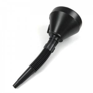

ALEX-72 писал(а):
брал кусок металлопластиковой трубы, как нужно его изогнул,
-у тебя получилось так наверно ? могу сказать,что носик этой воронки идеально подходит в сливное отверстие и не выскакивает при "заправке " коробки маслом . У меня такая для масла
__ 22222.JPG [ 38.79 КБ | Просмотров: 5941 ]
 Заголовок сообщения: Re: замена масла в коробке(мех)
СообщениеДобавлено: Пн фев 22, 2016 6:31 pm
Нет, у меня длиннее было, я масло в воронку наливал над аккумом :D
она растягивается (гофра ) :) ,ручку сбоку цепляешь крючком к воздухозаборнику и поливаешь

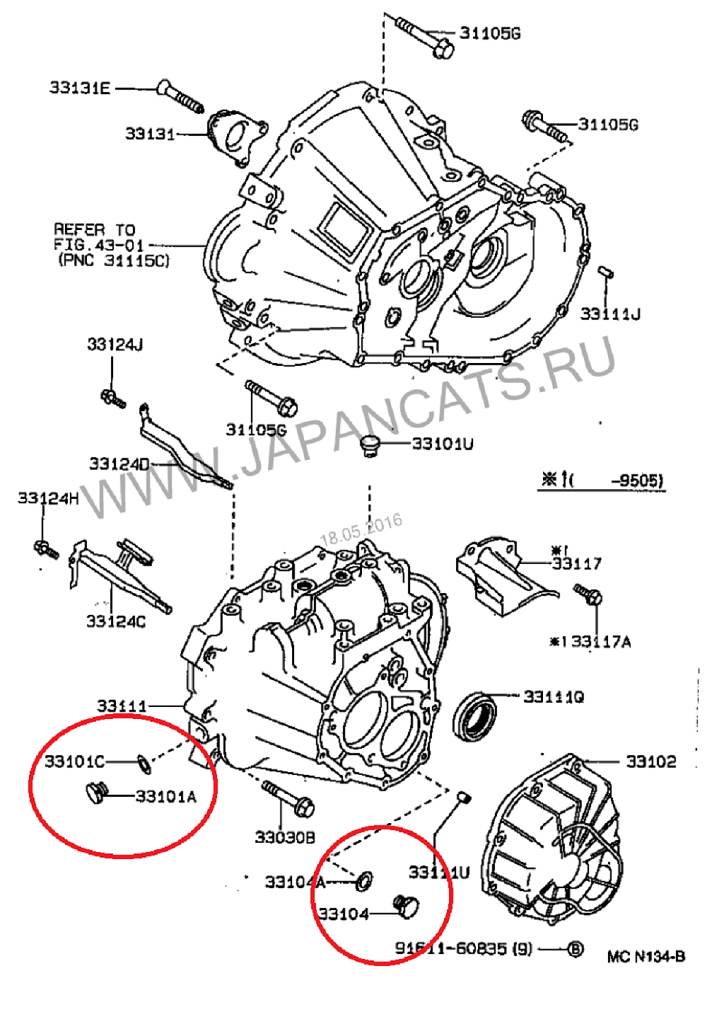

Чем открутить гайку сливную и заливную. Они же малюсенькие, есть ли специальный ключ для таких малюток граней??? Ужас. Вытащили ШРУС вылилось масло. А сливную открутить так и не удалось.. пока.

Sokolov_Il'ya там вроде не маленькие гайки...

Он имеет ввиду тонкие/узкие грани.
Накидным или торцовым ключом, если прикипела. Рожковым даже не пытайся.

СообщениеДобавлено: Чт май 19, 2016 12:10 am
шестигранная головка отлично подходит для этих целей
Sokolov_Il'ya
если грани на пробке уже подпорчены, можно сточить на наждаке край головки,
сточить место где фаска на гранях, чтоб из за фаски головка не срывалась с пробки.
