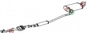

ALEX-72
Добавлено: Вт окт 06, 2015 6:55 am |
| Герой былин народных |
Зарегистрирован: Пн сен 30, 2013 7:47 am Сообщения: 3890 Откуда: Тюмень Репутация: 123 [ ? ]
Михалыч-НН писал(а): Надо думать еще один подвес где-то получается А чего думать то, три подвеса, (выделил красным), один на катализаторе, и два на последней бочке, самое последнее двойное, если все на месте, то только состояние резинок  , хотя свою когда купил, в месте соединения трубы с последней бочкой, (выделил зеленым), было варено - переварено, может и у вас чего нибудь подобное, может приварили криво  , кстати, когда себе варил гофру, глушитель точно в таком состоянии как на картинке, без приемной трубы, висел ровно, с приемной трубой, открученной от коллектора, наверное и должно перекашивать его, приемная труба ведь за коллектор держится

Михалыч-НН
Добавлено: Чт окт 08, 2015 6:58 pm |
| Инструктор |
Зарегистрирован: Чт окт 16, 2014 12:21 am Сообщения: 282 Откуда: Нижний Новгород Репутация: 13 [ ? ]
Машина: Toyota Carina Е, универсал
Двигатель: 4A-FE, LB
Да, все верно, так и висит, на этих же подвесах. А вот резонатора у меня нет, идет бывший катализатор и дальше просто труба до самой бочки и все... Видимо его убрали, катализатор я вскрывал, он пустой, может чё из-за общего веса дымоход не держится ровно, считай каталик пустой, нет резона, как следствие нарушение веса и развесовки, вот дымоход и падает..

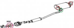

bastynda
Добавлено: Сб фев 27, 2016 12:11 am |
| На доске почета |
Зарегистрирован: Сб апр 23, 2011 6:48 pm Сообщения: 1195 Откуда: Витебск Репутация: 48 [ ? ]
Машина: Carina_E
Двигатель: 4AFE\LB
ALEX-72 писал(а): (выделил красным), один на катализаторе, -------------------------------- напомнил мне сказать 1 причину повреждения гофр !! При вваривании гофры обязательно нужно проверить подвес катализатора - при разгоне глушитель уходит вперед и может упереться в подвес (если нет зазора или он маленький ) , через некоторое время гофру порвет .
| Вложения: |
_ 22222.JPG [ 31.6 КБ | Просмотров: 28991 ]
_________________ Carina-E 1.6, ЛБ ,1997 wagon,МКПП Хочешь помочь взрослому - объясни. Хочешь помочь мастеру - не мешай. Хочешь помочь дураку - сам дурак. Продам лишнее(или поменяю) viewtopic.php?f=34&t=20740&p=675676#p675676
