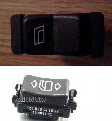

Avdey писал(а):
Благодарю за советы.
--очень похожа на заколхоженную кнопочку от немца
кноб стеклопод2.jpg [ 64.95 КБ | Просмотров: 11276 ]
 Заголовок сообщения: Re: Стеклоподъёмник
СообщениеДобавлено: Пн фев 24, 2014 9:48 am
bastynda писал(а):
Не. У немцев разъем совершенно не такой, и управление не прямое - т.е. в кнопке контакты не силовые, а на моторе подъемников стоят интегрированные модули управления с встроенными силовыми реле.
Это Spal похоже воткнут... Че-та забыл уже какие у итальяшек Ага - вот нашел. Точно Spal кнопки.http://www.maxsecurity.ru/assets/images ... knopki.jpg
Можно у них на сайте распиновкку посмотреть.

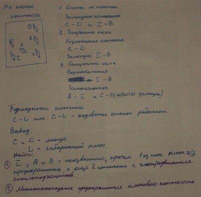

Сегодня смог немного поразбираться и 99% сгорел плюсовой предохранитель, есть 2 НО:
1. Разобрал нижнюю панель и левую под ногами водителя - все штатные предохранители целые, найти предохранитель стеклоподъемника пока не удалось.
2. Осталось правильно определить 3 контакта кнопки.
Есть и плюс - 3 контакта кнопки определил, разобрался какие проводки идут от моторчика стелкоподъемника. Умозаключения во вложении.
IMG_4418.JPG [ 462.55 КБ | Просмотров: 11249 ]
СообщениеДобавлено: Пн фев 24, 2014 11:36 pm
Ну во первых, когда ты закрываешь окно -один из разомкнувшихся контактов С или D замыкается на А
Вот тот, который на А замыкается - выход на мотор. Ну а оставшийся при этом незамкнутый - Масса.
С остальными все ясно:
Второй выход на мотор - Е
Плюс питания - А
вторая масса - В
Ну и естественно плюс подсветки - L
Предохранитель, который ты ищешь скорей всего висит на красном проводе, выходящем из двери под торпеду. К нему-же должен быть подцеплено и питание пассажирского подъемника, обычно тоже красный провод.

Готово, предохранитель найден и заменен. :spasibo--: Может кому пригодится схема подключения кнопки и расположение моего предохранителя, смотрите фотки

Скорее всего не пригодится. Не обижайся только. Все просто. У тебя в этом месте поставил предохранитель колхозный установщик стеклоподъемников, а другой колхозный установщик и на другой машине воткнет его в другое место.
Грамотный установщик подключил бы стеклоподъемники к штатному предохранителю. :)
