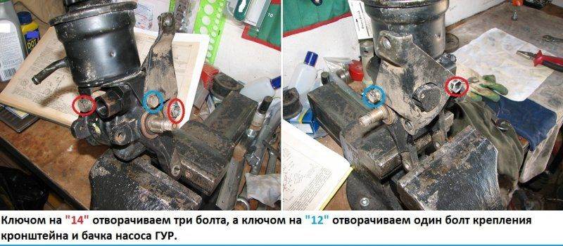

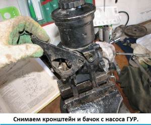

Михаил1982
Добавлено: Вс мар 27, 2016 10:39 am |
| Инструктор |
Зарегистрирован: Чт янв 23, 2014 2:39 pm Сообщения: 385 Откуда: Украина. Бровары Репутация: 9 [ ? ]
Двигатель: 4A-Fe STD Denso
Мурат1623 писал(а): Черепашка-ниндзяОк.  А может подскажет кто нибудь,бачок круглый,он вообще съёмный,можно его демонтировать,не снимая сам насос?Ну или со съёмом.Только конкретно,по факту.Конкретно ответившему  Мурат, я снимал со съемом, но можно я думаю и без там три болта открутить. Внутри сеточка, а на бочке резиновое уплотняющее кольцо, не забудь поставить новое при монтаже. См фото

Михаил1982
Добавлено: Вс мар 27, 2016 3:25 pm |
| Инструктор |
Мурат1623 писал(а): Еще бы номер резиночки узнать. Мурат, там обычное резиновое кольцо круглого сечения - берешь свое и в любом автомагазине подбираешь аналог, цена вопроса 2 рубля
