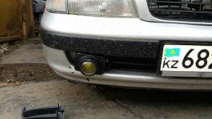

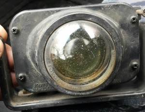

Вот такие туманки я сегодня у кента забрал, даже лампочки японские еще стоят
Не знаю стоит заморачиваться установкой или нет...По колхозному походу смотреться будет

Спрятать внутрь бампера а из штатных заглушек туманок запилить маски.
Да тут есть пара проблем:
1. Эти линзы большие,на втором фото видно, лежит стекло от стандартных.
2. Они длинные, вчера примерял, не войдут так чтоб можно было заглушки нормально вровень поставить.
Светят они просто шикарно... Хотелось бы конечно поставить.
CARINA E (UKP), AT191L-BLMNKW, LIFTBACK

a_berger писал(а):
Gans_s
Ну так ставь. А у тебя сейчас какие стояли?
Стояли китайские, насосали пыли, решил помыть, итог - одно стело лопнуло, сейчас катаюсь на заглушках без ПТФ.
Добавлено спустя 1 минуту 39 секунд:
Medved писал(а):
Хеллу микро де ребята ставили и у не длинна не маленькая, крепили кронштейны через переходные пластины прямо к телевизору но у нее линза меньшего диаметра.
В этом и проблема. Прикрепить можно конечно, только выпирать эта линза будет практически на 5 см от крепления заглушек.

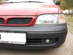

Мне кажется, все не так уж плохо :wink:
0007.jpg [ 210.95 КБ | Просмотров: 10140 ]

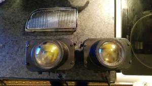

Rash писал(а):
Согласен, но мои линзы на порядок больше. Сделаю фото с машиной скину.
2016-03-30 15.53.56.jpg [ 285.84 КБ | Просмотров: 10117 ]
