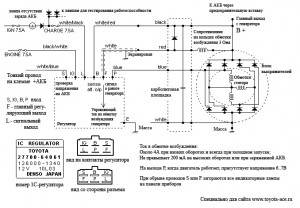

Поковырял реле-регулятор, прозвонил штеккеры омметром при полностью отключенной проводке от аккума, регулятора и..... О, боже!!! :-facepalm-: нашел ещё непростительные ошибки, которые допустил прошлый "электрик". (В проводке, мягко выражаясь, это степное копытное парно-длинно-ухое создание посадило провод В на массу!!!, а также последовательно развязал два выключателя: фонари заднего хода и передних ПТФ, сделав отдельную проводку! причем, в присоединении к самому фонарю ЗХода он подал напряжение на отрицательный провод задних фонарей.) В общем, эпитетов в стихотворной форме тогда я для него сложил немало - могло хватить и на поэму. :igra_brovjami:
Выкладываю исправленные схемы издательства Легион и подкорректированную и с возможными дополнениями схему ещё одного автора, распространенную на форумах (кстати выше она есть в рисунках).
Кстати, что хочу отметить: на 3-х контактный штеккер щеткодержателя выводят или питание (В) или массу (Е) - ошибка при подключении может дорого стоить, учитывая что идут они на один и тот же контакт штеккера. Лучше "прозвонить шлейф" от реле к щеткам.
1.JPG [ 24.8 КБ | Просмотров: 9072 ]
исправленная.jpg [ 23.82 КБ | Просмотров: 9072 ]

простите , у вас в схеме
есть такой момент
слева сверху
так вот так какая то странная расцветовка
это расцветовка проводов разьёма подходящих к генератору
не подскажите (вдруг знаете) какой она должна быть на карине?
У меня 4afe не LB японка 1992
у меня
чёрно белый жёлтый воткнутый в L
коричневый в центральный IG
белый в S
Я конечно могу воткнуть как было или даже прозвонить один провод S
он идёт к плюсу аккумулятора как я понял
А вот как прозвонить остальные или как разобраться с цветами
Схема то у меня есть :rugaet-sja: ,понять как прозвонить 2 других не могу и расцетовку совпадающую с моим пучком не найти
генератор Denso http://autodata.ru/upload/iblock/928/denso.pdf
Очень просто, контролькой на 5 ватт (габаритной), один провод на массу, а второй при вкл. зажигании,
при подключении к "L" загорится лампа "зарядки" на панели приборов, при подключении к "IG" и "S"
будет загораться "контролька", при выкл. зажигании "контролька" будет гореть только при подключении
к "S", при условии что предохранитель "ALT/S" живой, схема последняя не правильная,
там 4 контакта на разъеме, вот наша:
Схема зарядки.jpg [ 152.31 КБ | Просмотров: 8885 ]

короче один провод "горит" сразу,без включения это S
второй после включения зажигания это Ig
а третий вообще никогда,методом ИСКЛЮЧЕНИЯ получается,что это L
видимо этот третий и есть жертва абор...жертва предохрЕнителя? Или просто обрыв в цепи лампочки
а где этот ангел-предохранитель,если это связано с ним ?
лампочку на панельки хочу хочу хочу
PS: спасибо

СообщениеДобавлено: Чт апр 07, 2016 12:25 pm
Это "ALT-S",
если лампа на панели при этом не горит, то это "IG" или "IGN", одно и то же,
А вот тут возможны варианты (опять же если лампа на панели тоже не горит?),
или сама лампа зарядки в панели, или предохранитель 7.5А если верить схеме
называется "IGN", или 30А "АМ2", большой квадратный, но тогда бы еще что
нибудь не работало наверное, а что случилось то?, рассказывай по порядку.

короче всё заработало (на этапе прозвонки)
лампа на панели появилась
остальное горит и не горит как надо
:D
гену потом поставлю и отпишусь
вот схема проводов к генератору простая

локально полез сзмотеть эти провода и один проводобломился
а поскольку разьёма там не было,то проовода через клеммы были вставлены в регулятор напрямую
один из них отломался
,а в связи с тем что лампочки заряда на панели я никогда не видел,то возникла мысль что провода каким то образом могут быть перепутаны.Но оказалочь что нет,стоят правильно.
PS: вчера поставил гену,но пришлось ехать за клеммами кембриков итд Сегодня попробую поставить
чувству.. себя ребёнком,У меня такой конструктор,какого ни у кого нет :pi_rat:
