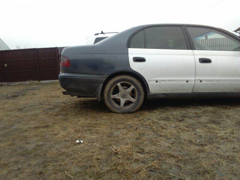

Алексей60 писал(а):
voron писал(а):
пришли 64560 у них высота 335 мм
Толщина 12,9 мм
Вот эти должны нагрузку держать, но сами по себе низковаты...
Нагрузку вроде держат,и расстояние от колеса до арки достаточное.
IMG_20160410_0892.jpg [ 75.7 КБ | Просмотров: 11641 ]
Александр.
Дык, на пустой то...
а грузани в багажник кг 70, да 2 пассажира сзади, да полный бак?
 Заголовок сообщения: Re: Пружины в стойки.
СообщениеДобавлено: Вс апр 10, 2016 4:38 pm
Сообщения: 1117
Алексей60
Ну дык грузил,колесо в арку не уходит как раньше.
Александр.

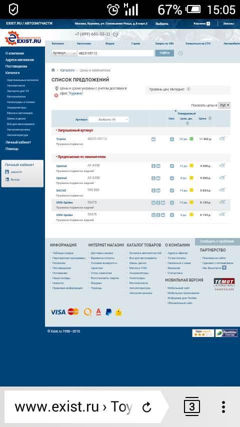

Ок. Тогда по идее мне надо просто по вину выбрать себе пружины.
Но exist по оригинальному каталогу выводит два кода: 48231-05112 и 48231-05131. И не по одному из них не дает заменителей? Как так? :shock:
vin SB153ABK00E193980
СообщениеДобавлено: Пн апр 11, 2016 3:46 pm
arm9
Странно, действительно не выдает :du_ma_et: , нужно коллег ждать,
у кого тоже англичанки, может скажут кто что ставил :nez-nayu:
СообщениеДобавлено: Пн апр 11, 2016 4:04 pm
Сообщения: 1117
Это всё хитропопый экзист.
Попробуй один из этих номеров, без дефиса, в бить в верху, где артикул написано, должен заменители выдать.
Добавлено спустя 18 минут 33 секунды:
Вот параметры одного из заменителей(дорогие заменители)
Длинна 370мм
Толщина прутка 11,5мм
Screenshot_2016-04-11-15-05-05.png [ 114.87 КБ | Просмотров: 11495 ]
Александр.

Только цены :shock: , не далеко от оригинала ушли :(
СообщениеДобавлено: Пн апр 11, 2016 4:50 pm
Сообщения: 1117
У меня тоже заменителей не выдавал ,подбирал методом тыка,перечитал56 страниц темы ,нихрена не в'ехал,у меня англичанка,ну и заказал,оказалось до рестайл ,стойки как у японки.вот на перед надо теперь другие пружины, 24009 для 3s слабоваты,хотя судя по каталогу клаксона идут под дизель,а 24440 видать закончились на экзисте.
