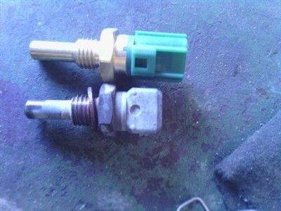

Диагностика показала 22 ошибку. Кто знает подскажите номерок аналога датчика температуры на англичанку (на фото серый), а то только везде зеленые, или номерок фишки на зеленый датчик.

Что, все знающие в отпуск уехали? :) Никто не подскажет?
CARINA E 1.6 4A-FE LB 1993 ЯПОНИЯ,ПРОДАЛ ЛЮБИМУЮ
 Заголовок сообщения: Re: Проверяем датчики температуры
СообщениеДобавлено: Вт сен 27, 2016 4:51 pm
filin68 писал(а):
Никто не подскажет?
Давай вин, подскажу. Раз сам не умеешь каталогами пользоваться.
Добавлено спустя 3 минуты 32 секунды:
вот твой номер 89422-05010

Мой VIN SB153ABK00E203989, и в автодоке показывает совсем другой номер. Но ты попал в точку. :spasibo--:
