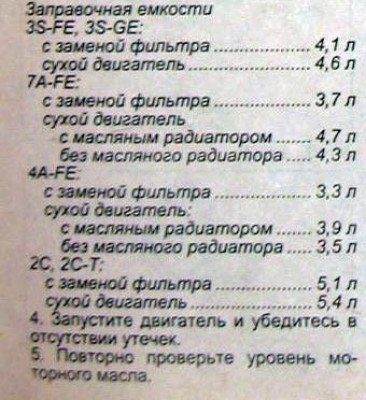

Странно у меня двигатель 7AFE. Масло 3л с небольшим, остатки использую на долив. Вопрос, это что так масло плохо сливаю что не влезает 4 л.

на 4A-FE д/б 3,3л. в сухой двиг.- 3,5, с маслян.радиатором - 3,9
сливать на прогретом двиг. до 60 град., потом из поддона отсосать еще шприцом около 100-200мл
уровень мерять на ровной площадке ч/з 10 мин после заглушения.
:!: а то попрет изо всех щелей, сальников, фильтра, если жиденькое масло синтетика!
