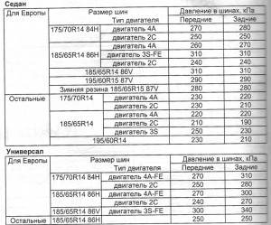

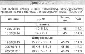

wAnTed писал(а):
что размер 205/55 стандартный для R16. На карине R14 и R15 стандарт (так наклейка гласит заводская).
1.jpg [ 193.38 КБ | Просмотров: 5830 ]
2.jpg [ 386.49 КБ | Просмотров: 5830 ]
