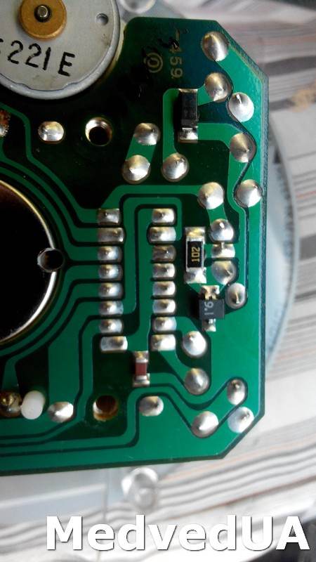

Постояла машина один день в воскресенье, в понедельник поехал на работу, а спидометр не показывает скорость и километраж тоже. Перепроверил все предохранители (за ранее зная что его нету, но всё же), достал разъём датчика на коробке, все контакты чистые, проверять не стал. Достал приборку, разобрал и вот в чём была проблема:
Перегнила дорожка, видать от влаги:
Запаял с медной проволокой:
Мож кому пригодится :)
Моя - Toyota Carina E, Хэтчбек, 1993г., 1.6 Б., тёмнозел. мет., МКПП, двиг. 4A-FE LB, 16v.
