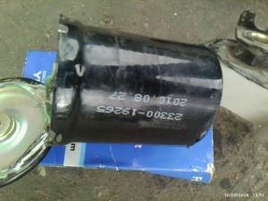

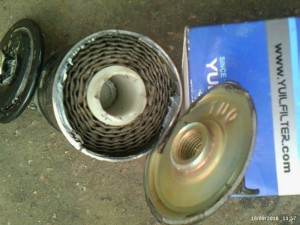

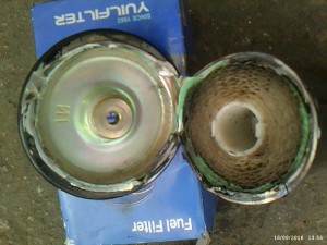

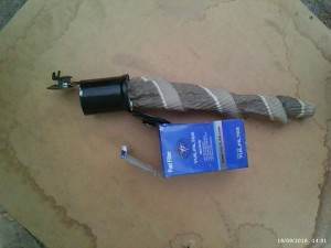

Вот, распилил фильтр YFT-014 .
фильтр 001.jpg [ 202.61 КБ | Просмотров: 24607 ]
фильтр 002.jpg [ 206.15 КБ | Просмотров: 24607 ]
фильтр 003.jpg [ 214.91 КБ | Просмотров: 24607 ]
фильтр 004.jpg [ 149.73 КБ | Просмотров: 24607 ]

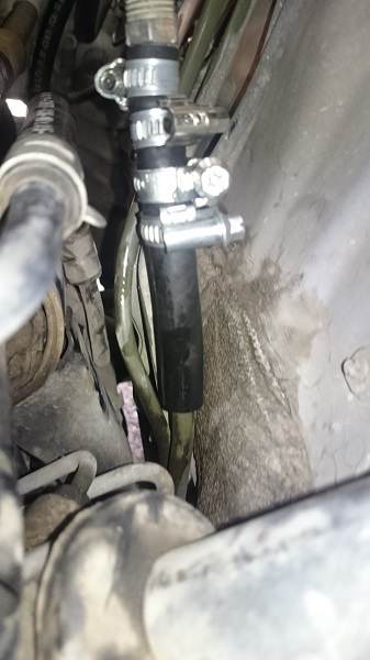

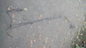

У меня тоже на карине нижний штуцер был "запорот" - слизаны грани и резьба подпорчена. Нашел донорский топливопровод на разборе весь за 500 руб. На нем три штуцера, два подходящих - один из бака и второй на фильтре. Темку почитал и решил не мудох..ся с заменой топливопровода, а сделать все по рецепту Дяди. За три часа камасутры удалось посадить на шланг и на новый штуцер. Япы замудрили с расположением фильтра неподеЦки :x
Шлан Фагумит на 2MPa и четыре немецких хомута. Фильтр JS asakashi (пока временно) т.к. заказал Kolbenschmidt.
По впечатлениям - замена фильтра что на шланге, что на трубке будет одинаково по времени и по телодвижениям!!!
Вроде все сделал по феншую. Теперь буду наблюдать. Из старого фильтра (пробег 50 тык) вытекла грязная жижа. После установки нового - машина на педальку откликается повеселее!!!
Комментарий к файлу: донорский топливопровод
IMG-20160921-WA0002.jpg [ 87.54 КБ | Просмотров: 24528 ]
Комментарий к файлу: Шланг в процессе натягивания на отпиленный топливопровод
DSC_1918.JPG [ 94.95 КБ | Просмотров: 24528 ]
Комментарий к файлу: Результат трудов - вроде бы все по феншую.
DSC_1919.JPG [ 100.26 КБ | Просмотров: 24526 ]
